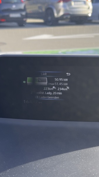

Hi Community. Ich habe den Touring jetzt ca. 9 Wochen und habe in dieser Zeit fast immer an einer 50 kW DC-Ladesäule geladen. Ich habe im Auto gesessen und Radio gehört und am Handy gespielt.
Also alles gut.
Seit den letzten zwei Ladesessions sagt mir der Touring aber dass die Starterbatterie fast leer ist und ich den Wagen ausschalten solle!?
In der Bedienungsanleitung steht, dass es den "Mein Raum"-Modus gibt. Also nach Beginn des Ladevorgangs trete ich die Bremse und drücke Start! Dann fragt mich das Auto, ob ich die Klimaanlage und ähnliche Funktionen aktivieren möchte, was ich bejahe und bisher auch so gehandhabt habe...und dann, nach ca. 2 Minuten kommt die Warnmeldung
"Batterie schwach, Strom ausschalten!" Und gestern ging das Auto dann einfach von selbst aus!
Ich konnte auch durch Treten der Bremse und Drücken des Start-Knopfes keinen Ready-Zustand herstellen! Nach Beenden des Ladevorgangs ließ sich der Wagen jedoch ohne Probleme starten.
