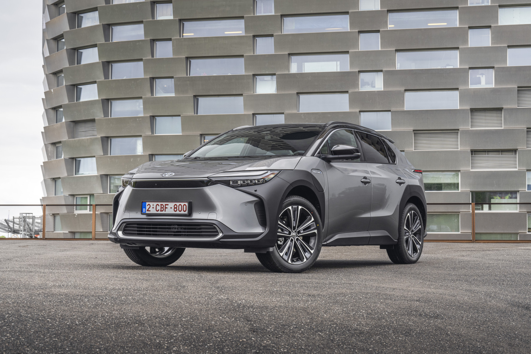

  • Ja, das wäre mal spannend. Was ist da die Quelle?
    Toyota enhances the all-electric bZ4X for faster charging, comfort and convenience
    • Toyota speeds up battery charging performance for the all-electric bZ4X mid-size SUV • Focus on reducing DC fast-charging times in cold climates with…
    newsroom.toyota.eu
    Ich antworte mal in Vertretung. Ich habe folgendes gefunden für das alte Modell.
    bz4x Teamplayer | FWD | 18 Zoll | palladium-silber | abnehmbare AHK
  • 1. DC-Laden
    • Ab Modelljahr 2024: Einführung des Wasser-zu-Wasser-Wärmetauschers und Heizstellventils zur schnelleren Erwärmung der Batterie bei Kälte → deutlich kürzere Ladezeiten (10–80 %) ohne manuelle Eingriffe.
    • Bei niedrigen Temperaturen erwärmt das automatische Thermomanagement die Batterie vor oder während des Schnellladens. -> z.B. wenn Batteriestand sehr niedrig ist und Fahrzeug das Aufladen per Displaymeldung anfordert
    • Ziel: Optimierte Ladecharakteristik und Schutz der Batterie.
    2. Fahrperformance
    • Bei starker Kälte kann das Thermomanagement während der Fahrt Heizleistung einsetzen, um die Batterie in den optimalen Temperaturbereich zu bringen, um hohe Leistungen (schnelle Autobahnfahrten/hohe Rekuperation) zu ermöglichen.
    • Dies erfolgt automatisch und ohne Anzeige für den Fahrer.
    • Keine Komfort-Heizung wie beim Innenraum – Fokus liegt auf Leistung und Lebensdauer.
    3. Hardware-Änderungen
    • MY2024: Einführung des Wasser-zu-Wasser-Wärmetauschers und Heizstellventils, offiziell als Verbesserung für Kaltwetter-Laden kommuniziert.
    • Wärmetauscher verbindet Hoch- und Niedertemperaturkreisläufe, nutzt Abwärme effizienter zur Batterietemperierung.
    • Facelift 2026: Wärmetauscher bleibt Standard, wird weiter optimiert.
    • Keine Nachrüstung für ältere Modelle (vor MY2024).
    4. Software-Änderungen
    • Verbesserungen betreffen:
      • Effizientere Nutzung der Batterie
      • Optimiertes Temperaturmanagement
      • Angepasste Ladeprofile für höhere Ladeleistung bei Kälte
    • Frühe Softwarestände waren konservativer (langsameres Laden, stärkere Schutzmechanismen).
    • Neuere Stände nutzen Felddaten für bessere Balance zwischen Schutz und Ladegeschwindigkeit, inkl. dynamischer Anpassung der nutzbaren Kapazität über die Lebenszeit.
