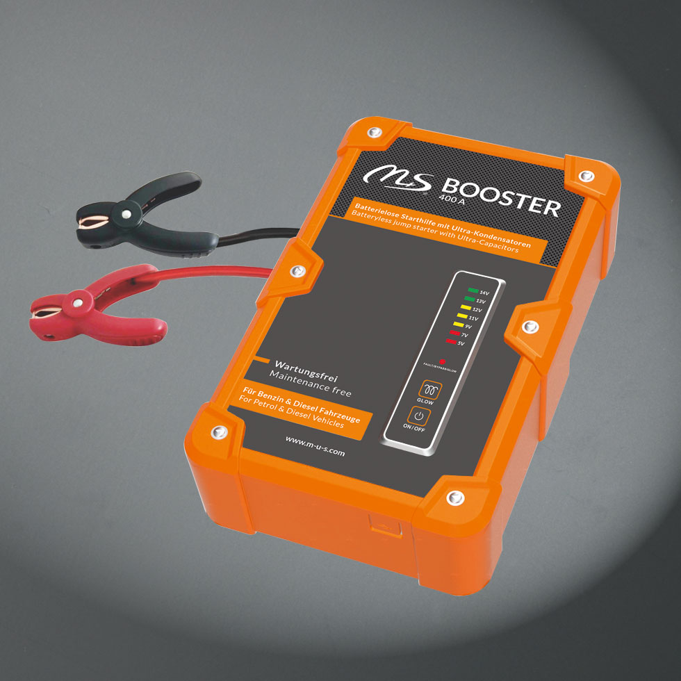

    Genau die Meldung hatte ich heute Morgen auch zum ersten Mal, obwohl ich schon öfter den Booster zum Einschalten gebraucht habe, zuletzt vorgestern und da gab es die Warnung nicht. Ich hatte heute noch knapp 11,8V.

    Frage: welchen Booster habt ihr und mit welcher Leistung.
