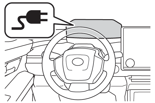

  • Neuerdings zeigt mir mein Bz4x beim verlassen des Fz eine Meldung, dass es nun sofort geladen werden kann. Wenn ich’s dann auch nicht andocke, bekomme ich sogar eine Meldung aufs Handy, dass ich’s wohl vergessen habe. Meine Frau war letzte Woche viel mit dem Wagen unterwegs, und sie hat die Eigenschaft auch völlig unbedarft auf irgendwelche Knöpfe zu drücken, also ist es leider nicht nachvollziehbar, was sie dort eingestellt hat.
    Ich habe versucht die Ladeplanung gemäß Anleitung zum deaktivieren, muss dazu aber einen Ladeplan eingeben und ausschalten, aber die Meldung wie oben kommt trotzdem.
    Vorher wollte er nie irgendwas, Stecker rein zum Laden und gut ists… Jemand eine Idee?

  • Den Hinweis aufs Handy kannst du in der My T App deaktivieren. Da auf dein Konto und dann auf Mitteilungseinstellungen gehen. Dort kannst du das abschalten. Wie man den Hinweis im Auto abschaltet wüsste ich im Moment auch nicht.

    Das ist ja lustig: mein Facelift macht das auch seit kurzem, ist total nervig! Ich dachte schon, ich hätte da selbst etwas verstellt und sehr viele Möglichkeiten probiert das abzustellen im Multimedia-Display - ohne Erfolg. Aber jetzt weiß ich zumindest, daß das irgendwie "von außen" von Toyota eingestellt wurde, Wäre nur interessant zu wissen, wie man diese sinnlose Information wieder selbst abschalten kann.
