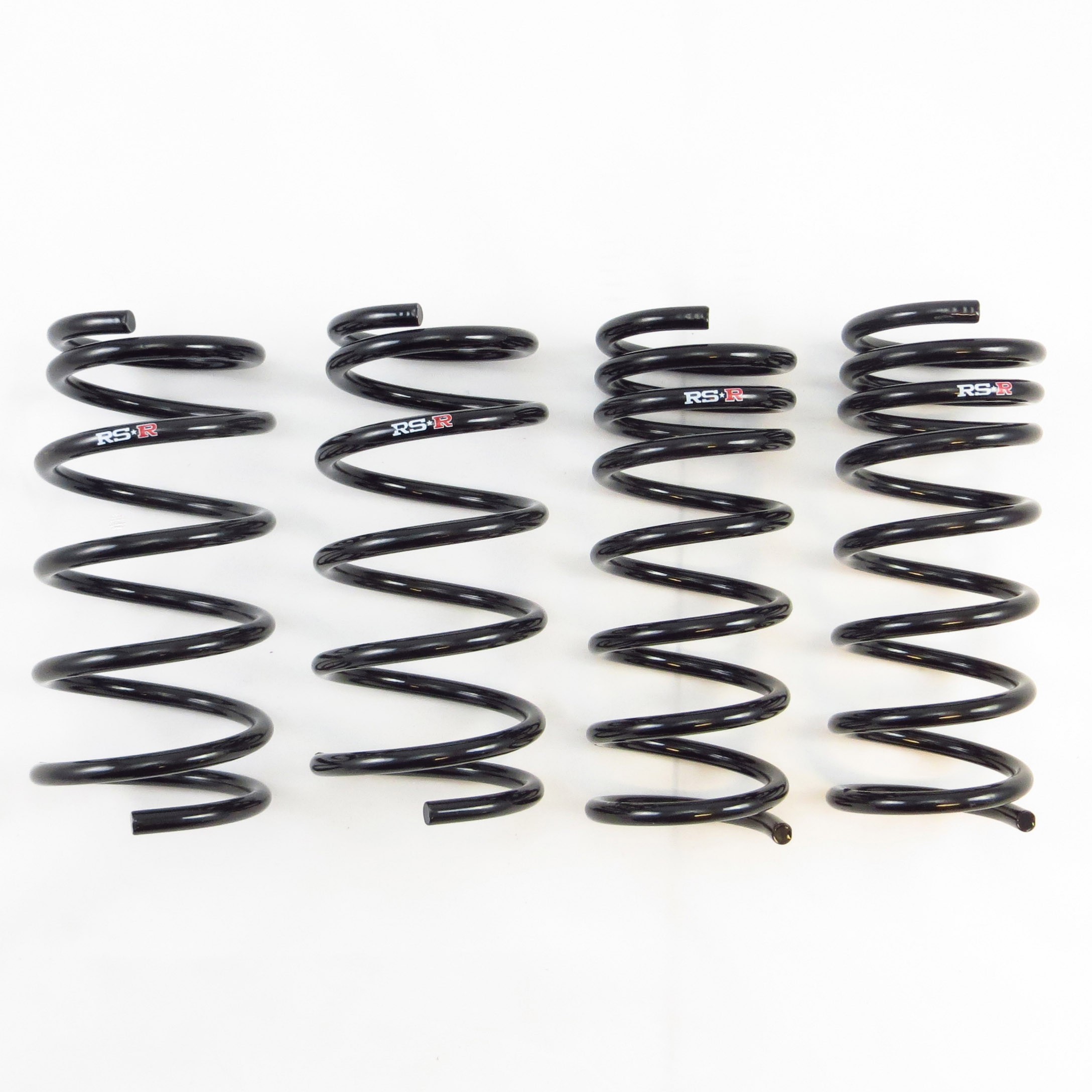

    Jetzt zur Frage: Hat das schon jemand gemacht und dies in Deutschland auch eingetragen bekommen? Es gibt ja keine Sportfedern mit ABE oder Teilegutachten. Ich habe nur welche gefunden, die in der Schweiz zuvelassen sind. Da gibts auch ein Foto vom. Solterra mit den Federn. Ich finde es sieht sehr gut aus:
    RS-R Lowering Springs: RS★R DOWN Toyota BZ4x & Subaru Solterra 2022+ - Hanshin-Imports Sàrl
    Lowering springs made in Japan by RS-R, imported and distributed by Hanshin-Imports Sàrl
    hanshin-imports.ch

  • Was man auf keinem Fall außer acht lassen sollte ist, dass andere Federn auch die gesamte Fahrwerksgeometrie verändern. Es fängt damit an, dass die niedrigeren Federn eine andere Federrate haben müssen um den Federweg auf das gleiche Maß zu haben. Dazu kommen noch andere Faktoren / Parameter der Feder. Bei den gezeigten Federn handelt es sich um kaltgewundene Federn. Hierbei ist die Grundhärte, das entspannen und das Kugelstrahlen entscheidend für die Güte der Federn.
    Ich weiss wo von ich spreche, da ich bei einem OEM-Hersteller für Federn und Stabilisatoren arbeite. 8o

  • Die Federn habe ich mangels Alternative aufgeführt. Sag doch in deiner Firma mal Bescheid, dass die Verkaufszahlen des BZ4X seit Januar extrem gestiegen sind und es noch kein Fahrwerk oder Federn auf dem Deutschen Markt bzw. in der EU gibt. Ich würde sofort welche kaufen ;)
    Das wird wohl nichts werden, da wir zum einen nur direkt für die Hersteller fertigen und zum anderen die Kosten für eine ABE bei den trotz allem geringen Stückzahlen den Preis für einen Satz Federn in ähnliche Dimensionen wie oben gezeigt bringen würde.
    Für uns relevante Stückzahlen fangen erst bei mehreren zehntausend Stück pro Monat an. Alles andere ist heute kostentechnisch in Deutschland leider nicht mehr wettbewerbsfähig herstellbar.
